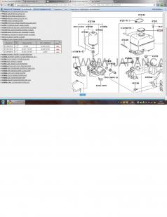

Стрелок
сообщение 19.5.2010, 13:15
Сообщений: 98
Регистрация: 6.1.2009
Из: урал
Пользователь №: 7159
Цитата(Dalama @ 15.5.2010, 11:58) *
вот сфоткал что поставили
zord77
сообщение 20.5.2010, 21:38
Сообщений: 113
Регистрация: 20.6.2008
Из: Подмосковье
Пользователь №: 5957
Братцы! А что бы мог означать маленький жёлтый треугольник на крышке? ведь неспроста его же узкоглазые рисовали?
artur
сообщение 20.5.2010, 22:43
Сообщений: 839
Регистрация: 30.11.2009
Из: Мурманская обл
Пользователь №: 10781
Быть может указатель до какой степени можно крутить крышечку не сломав ее и не свернув бачок 002_biggrin.gif
Не везде же живут проницательные люди как у нас.....которые знают про моменты затяжек и т.д. 001_smile.gif
сообщение 20.5.2010, 22:55
Может у них принтер завис на этом месте 002_biggrin.gif Перелистал весь Тех.док по тормозам, но так и не нашёл описания про роль крышки... логически связано с давлением в системе, но нет опять таки упоминания про неё... может чего упустил?
сообщение 20.5.2010, 23:06
К стати может там просто предупреждение написано о том, что нельзя открывать данную крышку при нажатой педали тормоза... типа будут брызги 002_biggrin.gif

Toyota 47230-24010 Крышка бачка тормозного цилиндра оно? Еще есть заменитель Hino 47230-24010
Сообщение отредактировал boxi - 26.12.2010, 9:13

Порывшись в каталогах заметил интересную вещь: тойота не 1 раз заменяла крышку а 2 001_smile.gif
Так что у кого крышка с желтой наклейкой, еще не факт что у вас последняя крышка 002_biggrin.gif

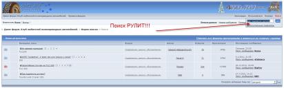

сообщение 9.1.2011, 20:28
Сообщение #76
Цитата(SAHA @ 9.1.2011, 22:50) *
.... если да , то сколько покрутить?
А вообще...
SAHA
сообщение 9.1.2011, 20:48
Сообщение #77
Группа: Заблокированные
Сообщений: 3972
Регистрация: 16.11.2010
Из: Новороссийск
Пользователь №: 13823
Roma,
спасиба , вы истинный друг 003_wink.gif придется запомнить эти тех.доки до удобного, подходящего,свободного момента..
насчет поиска : sorry.gif , подумал - это ж та же тормозная система , обсуждается тут же.. 006_blush2.gif

Пользователь №: 13149
Цитата(vova1968 @ 21.1.2011, 22:28) *
вот экзист балдеет... - срочно пошел спрос... )))
и я заказал крышечку....47230-60210 и прокладочку : крышечка 280 руб., прокладка под крышечку 80 руб. !!! )))
время ожидания - месяц
ППЦ! Еще и чудо-прокладка отдельно идет. Я ее не заказал. А какой каталожный номер у нее?
сообщение 21.1.2011, 22:58
Сообщение #95
AlexMen
сообщение 21.1.2011, 23:09
Сообщение #96
Сообщений: 697
Регистрация: 29.8.2010
Из: Киров
Цитата(Roma @ 21.1.2011, 22:58) *
Срок, правда, великоват из Эмиратов, но не горит так-то.
