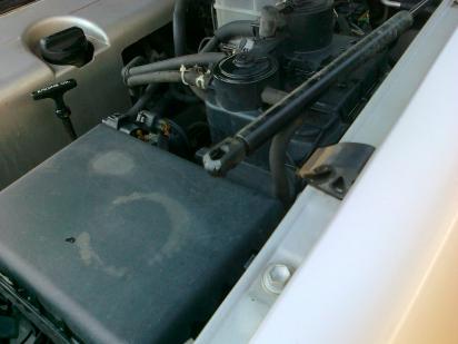

Народ,а у меня тоже такаж проблема была на 100-ке 2000г.
Капот задолбал на головову опускаться,а когда мухобойку поставил,совсем падать стал.Долго голову ломал,а потом зашёл в запчасти,взял амортизатор 5-ой двери от Ваз 2112,а он по виду такой же,выкрутил родной,померил,вроде он,купил сразу два,встали как родные,даже лучше,теперь капот даже чуть выше поднимается.В сервисе показал мастерам,они сказали,что вазовские даже жёстче будут чем родные.Цена вопроса 550 р за пару.

Подошли как родные,только надо шайбы подложить,как на оригинале.
Теперь капот открывается почти сам.
так что не вижу смысла ставить родные,ведь они стоят как правило раза в 3 дороже,чем жиговские,да деталь не настолько важная,чтоб оригинал ставить.

Заметил одно,вазовские намного жёсче чем родные,5-ая дверь ваза намного тяжелее чем капот сотки!
Служат уже больше месяца,причём в мороз капот всё равно сам открывается,а на родных приходилось рукой поднимать,а потом ещё чуток подержать,чтоб масло перетекло,на вазовских таких проблем пока нет,даже при морозе в -27.
Да и обратил внимание,капот стало сложнее закрывать,а на родных его просто после половины просто стоило отпустить и он сам закрывался.
Так что не оригинал не значит,что он быстро сломается!

И так,вот номер который написанн на ВАЗовских стойках- 2112-8231010

я поменял от 2108, все нормально подошло. написано - 2108-8231010

вчера поставил от крышки багажника 2112, стали отлично. Для замены нужно два рожковых ключа- на 12, что бы снять родные, и на 13, что бы поставить ВАЗовские. У нас цена 25 баксов за пару. Будешь менять- откручивай сразу оба (ставь какой-нибудь упор под капот), т.к. ВАЗовские чуть длиннее, и по очереди поменять не получится- не сможешь всунуть ВАЗовский, пока не отдашь второй родной. Пока поднимают отлично (не знаю, как долго), при открытии даже чуть рукой придерживаю.

Сообщение отредактировал Strannick - 5.5.2013, 9:35
Мимопроходил
сообщение 5.5.2013, 15:32
Сообщение #33
Сообщений: 30
Регистрация: 3.3.2013
Пользователь №: 20370
тот узел надо немного подпилить напильником, чтобы была возможность бОльшего оклонения угла головки. если этого не сделать-в открытом положении шарнир начинает просто выдирать из гнезда.
Strannick
сообщение 6.5.2013, 18:20
Сообщение #34
Сообщений: 243
Регистрация: 5.9.2006
Возраст: 70
Из: Воронеж
Пользователь №: 2491
А подпилить-всмысле расточить гнездо под шар? А не будет вываливаться? Если можно-фотку приложи. А то правда боюсь когда-нибудь в неудобный момент вывалится...
Сообщение отредактировал Strannick - 6.5.2013, 18:21
Мимопроходил
сообщение 13.5.2013, 13:34
Сообщение #35
Сообщений: 30
как то так.
Strannick
сообщение 18.5.2013, 20:42
Сообщение #36
Сообщений: 243
Возраст: 70
Из: Воронеж
Спасио, на досуге подпилю... А так вообще даже лучше чем родные стойки! Ничего еще не подходит от ВАЗа?
