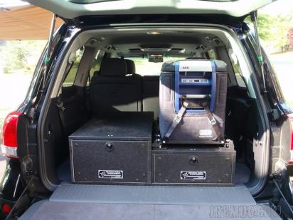

В связи с тем, что частенько езжу на соревнования по рыболовному спорту, да и просто на дальние расстояния, а вопрос с ночевкой в мотеле не всегда решаем - возникла мысль построить в ТЛК 200 спальное место. Поискал по сайтам. Больше всего почерпнул информации на сайте "4х4" и на некоторых австралийских сайтах. Так как мой товарищ профессионально занимается изготовлением мебели, то попросил его помочь мне. Т. е. мои пожелания - его воплощение. Вот что из этого получилось.
Все это сооружение крепится к резьбовым отверстиям крепления третьего ряда сидений 2-мя болтами.
Так как мой вес 120 кг, я попросил товарища изготовить усиленный вариант.
Верхняя сдвигаемая крышка изготовлена из склеенных листов фанеры 10 и 20мм, т.е. всего 30 мм.
Остальная конструкция из фанеры 20 мм. Можно было использовать и более тонкую фанеру, но я настоял на своем, т.к. люблю чтобы все было с запасом. По весу спальня примерно равна весу сидений третьего ряда - так что перегруза нет. Через час после установки уехал на расстояние 800 км. Заметил приятную особенность - уменьшился шум от задних колес и арок. По нашим дорогам конструкция не издала ни звука и не сдвинулась ни на миллиметр.
Весь "шмурдяк" который постоянно возишь с собой в багажном отделении теперь уложен в ящик и не летает по всему задку.
Снятие-установка занимает не более 5 мин. Помощь ничья не нужна. Раскладывать спальное место вообще 2 мин.Спать не пришлось, но полежал. Комфортно, т.к. длина поверхности 195, а ширина 128 см. С моими габаритами без труда залажу через задние дверцы.
У кого есть вопросы - задавайте, кто хочет попинать - пинайте.

Немного не понял - конструкция навсегда поселилась в багажнике или является съемной? Т.е. ставится перед поездкой и раскладывается по необходимости... ??
Ещё ножки смутИли... продольные перемещения приличной массы не сломают их крепеж к верхней крышке?
Дядя
сообщение 24.5.2009, 15:31
Сообщений: 333
Регистрация: 2.2.2006
Возраст: 71
Из: Ростов-на-Дону
Пользователь №: 1658
В моем авто эта конструкция поселилась надолго, так как езжу часто на соревнования. А ставится или снимается она не более 5 мин.
1. Вынимаются ящики по специальным мебельным направляющим.
2. Крышки снимаются сначала верхняя, а потом две половинки нижней.
3. Откручиваются 4 гайки, крепящие остов спальни, и он вынимается.
4. Откручиваются 2 болта, крепящие поперечную нижнюю планку
и ВСЁ - багажник пуст.
Ножки служат только для поддержки передней части верхней крышки. От перемещений в любых направлениях служат металлические штыри.
Они же служат фиксаторами этой крышки от любых перемещений и в сложенном состоянии.
Крупногабаритные вещи в багажнике не перевожу - для этого у меня есть прицеп. При поездках в магазин для закупки продуктов вполне хватает большого ящика или, если продукты чистые, их можно класть на полку.
ЗЫ Не смог заснять вынимание спальни из салона - пошел сильный дождь, но, поверьте, это быстро.

Может и классно, но как это сооружние поведет себя при аварии !!!?? Гильетина передвижного типа. Да и греметь начнет неподетски через какое-то время, ДСТ есть ДСП.
Но главное чтобы вы были довольны

Вы имеете в виду при ударе сзади? Ну, во-первых, это сооружение закреплено жестко. Во-вторых, тогда гораздо опаснее возить крупногабаритные грузы в багажном отделении, да еще не закрепленные.
Насчет греметь. Конструкция изготовлена не с ДСП, а с высококачественной фанеры, применяемой для изготовления мебели. Все стыки кроме механического крепежа еще и проклеены. Все обтянуто и проклеено карпетом, который применяется при изготовлении колонок в авто.
Как начнет греметь или хотя бы поскрипывать - обязательно отпишусь, предварительно найдя причину.
ЗЫ. Кстати, в июне еду в Полтаву через Донецк, а оттуда в Крым. Вот и будет испытание по экстримальным дорогам Украины.

Надо на заднюю дверь, на верхнюю створку, ручку приделать, чтобы створку изнутри закрывать.
А так влезешь сзади, начнешь дверку верхннюю закрывать за штатную ручку-панельку, и руку прищемишь, или по лбу стеклом. Вероятность есть, особенно, когда спать хочется.
А на ходу лучше не спать, ИМХО, не дай бог резко тормознешь - остановишься только об лобовое стекло. Машина-то высокая. Я на заднем сидении сплю - пристегиваюсь, чтоб носом об переднее сидение не приложиться.

Влазить, однозначно, только через задние двери. Пробовал с моей комплекцией - без проблем. На 200-е нет внутри ручки открывания двери багажника. Это и к лучшему. На 100-е я как то стоял на таможне - не мог никак открыть дверь багажника из-за того, что вещи в пути сдвинулись и придавили кнопку блокировки двери.
Единственно, теперь придется в чехле авто вшить молнии на задние двери, как сразу были сделаны на переднюю левую и заднюю багажника. И надо продумать как крепить сетки на окнах дверей от комаров. Может кто подскажет?
