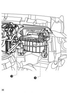

Если салонный фильтр не забит, то климат ставишь на кнопку "авто" и нет проблем. А фильтр на TLC 200 поставили от Королы и он "живет" от 3 до 5тыс.км тем более это обычная "промокашка" нет угольной начинки. Я обычно заказываю через интернет магазин несколько штук и меняю сам по мере необходимости. Если интересно это делается просто: 1. ставим кнопку на внутрисалонный обдув (т.к. сверху фильтра расположена крышка которая открывается именно при этом режиме, можно ненароком сломать механизм ее подъема в режиме забора воздуха с улицы). 2. в бардачке на стенке сверху отжимаем два фиксатора (слева от дисковода навигации). 3. вынимаем крышечку. 4. на самом фильтре также отжимаются два фиксатора и он вынимается без проблем. Если мешает перегородка внутри бардачка - слегка поднимаем ее вверх и она отстегивается и вынимается.

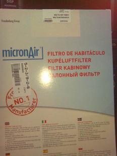

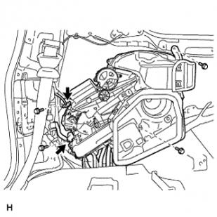

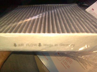

Скачай инструкцию по ссылке которую давали http://torrents.ru/forum/viewtopic.php?t=1888935, но судя по ней добраться до охладителя, а точнее полностью системы обогрева/охлаждения трудно, раскидывается торпеда целиком, т.к. система стоит ровно посередине внизу монитора. За бардачком находится только салонный фильтр и под ним вентилятор. Короче надо пол салона раскурочить. А вообще может просто дело в салонном фильтре? Проехав 60тыс. с такой проблемой не сталкивался, только фильтра каждые 5тыс. меняю- ставлю угольные по 600-700р. от Королы в любом магазине продаются, абсолютно одинаковые с теми что ОД по 2т.р. заталкивают.
сообщение 7.7.2009, 8:02
номерок не подскажешь?
сообщение 7.7.2009, 8:56
Номер не помню, брал по размерам 195/215/27 (длина/ширина/высота) покупается только "гармошка" и вставляется в "родное" пластиковое крепление, единственное надо смотреть направление стрелки направления потока воздуха (с торца). В самом номере отличаются последние две цифры, а так последние Королы, Камри и Крузаки комплектуются одними фильтрами (отличие в креплении)- производитель не стал заморачиваться разработкой новых, а просто унифицировал, вот и сравнивай какой объем воздуха надо"прокачать" для салона Королы или Крузака, короче фильтр "живет" не долго...
Я вообще покупаю Питерские фильтра. 400 с чем-то рублей. Упаковка русская,номер там написан (не записывал),активированный уголь тот же,что и в Японии 001_smile.gif Написано,что устанавливается на все вышеперечисленные авто.
