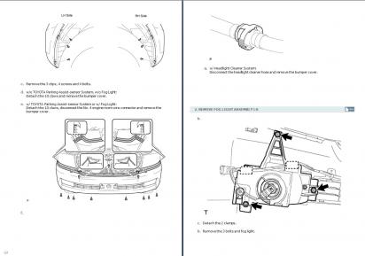

в книжке по руководству авто написано что ближний свет h11 а противотуманные фары hb4(дальний тоесть) как это понимать и какие есть лампы на самом дела ?
Такие и есть.

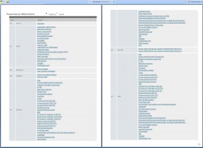

Vovan1
сообщение 9.10.2010, 23:55
Сообщение #21
Сообщений: 50
Регистрация: 16.2.2010
Пользователь №: 11692

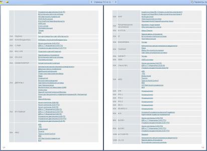

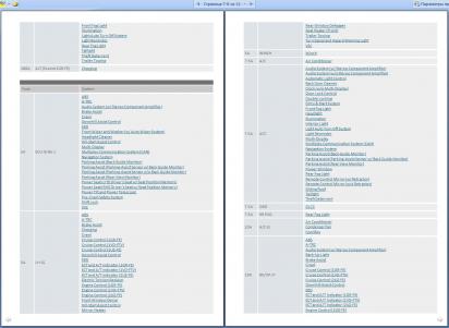

Нашел Tiff - покрутил его снял фишку, все работает акромя задних противотуманок! СДУВАЮСЬ я-)))

НАШЕЛЛЛЛЛЛЛ! Короче в его навсего проводочек на 7-пиновом разъеме замыкал (смотрел вроде)

slepoi, если ставили оригинальную проводку, то за стопы отвечает предохранитель на самой проводке. Однозначно был "косяк" установщиков или неоригинальной проводки.

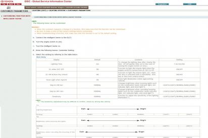

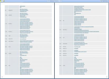

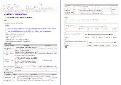

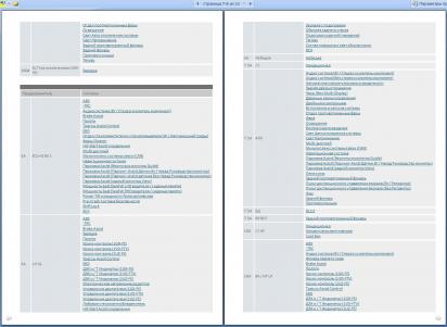

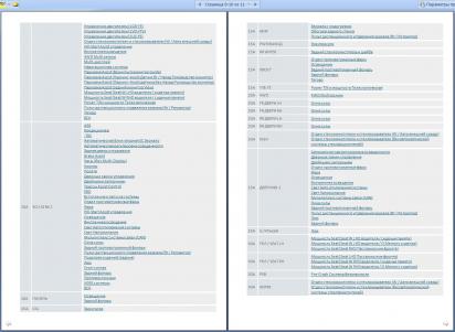

Как установить на машине без дилера , чтобы ближний свет всегда включался при заводе автомобиля? Актуально в связи с новым вводом ПДД
сообщение 19.11.2010, 23:13
Сообщение #29
На вскидку не вспомню, где мы обсуждали... но вроде уважаемый форумчанин Kincler предложил простой и действенный метод... заклеить чёрной изолентой датчик и выставить переключатель света на AUTO, и будет Вам автовключение при каждой заводке 003_wink.gif
Рома, спасибо за инфу. Отверкой поддел решетку, вытащил датчик и на него приклеил черную изоленту. Все ОК!
Только вот засада с подсветкой щитка вышла. При влючении в автомате света, гаснет подсветка щитка, как и положено, но ведь день и ничего не видно на щитке, поэтому пришлось на максимум ручной поставить регулировку. 005_l_surprize.gif
сообщение 22.11.2010, 22:41
Сообщение #32
Цитата(АлександрКиров @ 23.11.2010, 0:38) *
Рома, спасибо за инфу....
как говорится - нет худа без добра... и аналогично наоборот, чем то приходиться жертвовать 004_sad.gif
Цитата(Lotsman @ 20.11.2010, 22:30) *
А еще варианты есть? Через комп например?
Винда на компе полетела... пока могу только дать то, что предлагают по америкосовской 200-ке 003_wink.gif

Цитата(АлександрКиров @ 22.11.2010, 23:32) *
Рома, а чтобы инициализировать данные настройки, нужен спец. прибор или на дисплей можно вывести?
Нужен спец. прибор -TechStream
Попрошу не увлекаться цитированием картинок, если не сложно, оставляйте только текст сообщения на которое ссылаетесь, а картинку удаляйте. Спасибо
сообщение 23.11.2010, 11:30
Сообщение #35
Без приборчика не обойтись 004_sad.gif да и особого смысла не вижу... вот по европейской 200-ке в текстовом формате, что можно по свету настраивать... но, что то я там не нашёл ничего про дневной свет, видно для канадских авто надо мануал 003_wink.gif
CUSTOMIZING FUNCTION WITH INTELLIGENT TESTER
HINT:
The following items can be customized.
NOTICE:
When the customer requests a change in a function, first make sure that the function can be customized.
Be sure to make a note of the current settings before customizing.
When troubleshooting a function, first make sure that the function is set to the default setting.
Connect the intelligent tester to the DLC3.
Turn the engine switch on (IG).
Turn the intelligent tester on.
Enter the following menus: Customize Setting.
Select the setting by referring to the table below.
Main Body Display
Default
Contents
Setting
Lighting Time
15s
To change the lighting time after closing the door. (It will quickly fade out in the case of turning the engine switch on (IG)).
7.5s/15s/30s
I/L when ACC OFF
ON
Function to light the interior light when the engine switch is turned from on (IG) to off.
ON/OFF
I/L ON W/Door Key Unlock
ON
Function to light the interior light, etc. when the door is unlocked with a transmitter, door key or door lock control switch.
ON/OFF
Room Light when Aprchd
ON
Dome light illumination (when approaching vehicle)
ON/OFF
Disp Ex ON Sen
NORMAL
Changes brightness when lowering lights such as the combination meter indicator light, A/C indicator light, and clock light*2.
LIGHT2/LIGHT1/NORMAL/DARK1/DARK2
Disp Ex OFF Sen
NORMAL
Changes brightness when canceling lowering lights such as the combination meter indicator light, A/C indicator light, and clock light*3.
Sensitivity
NORMAL
Function to adjust the sensitivity of the lighting illumination*1
HINT:
*1: The sensitivity adjustment may be difficult to confirm. Check by driving the vehicle.
*1 Lighting brightness
Setting
DARK2
DARK1
NORMAL
LIGHT1
LIGHT2
*2 Brightness when lowering the lights
Setting
DARK2
DARK1
NORMAL
LIGHT1
LIGHT2
*3 Brightness when canceling the lowering of the lights
Setting
DARK2
DARK1
NORMAL
LIGHT1
LIGHT2
А так оно на экране выглядит... и нет больше ничего по настройке...

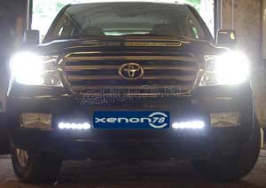

Вот без фотошопа
Прикрепленные изображения
сообщение 26.11.2010, 23:34
Сообщение #54
cars07, а что ты туда пристроил? сегодня родил такую мысль, а что если прикрутить диоды от нового MB GLK? Должны встать как родные.
cars07
сообщение 26.11.2010, 23:44
Сообщение #55
Сообщений: 387
Регистрация: 3.11.2010
Из: Псков
Пользователь №: 13684
Нет, просто увидел у них на сайте пример установки. Кстати питерская контора 001_smile.gif А про GLK не знаю, не видел их светодиоды и ценник наверное не айс.

Скажите а расстояние от крайней точки габарита авто до начала люстры дневного света не более 40 см?

Вот как должны быть закреплены ходовые огни

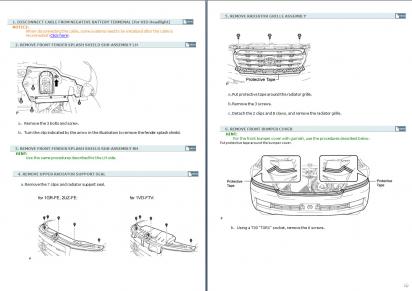

kolhoz
сообщение 13.12.2010, 15:34
Сообщение #72
Группа: Куратор раздела
Сообщений: 905
Регистрация: 3.10.2006
Из: Украина
Пользователь №: 2586
А мне шаманили у ОД. После замены 2-х бамперов с туманками, мне это надоело, и я попросил их приклеить.
Чтоб сделать элементарную фотку, надо снять подкрылки, а лучше бампер. Сомневаюсь, что кто-либо с этого форума будет заниматься такой фигнёй. Ещё время не настало.
Roma, опередил 001_smile.gif . Да уш не та реакция уже.

сообщение 14.12.2010, 16:07
Сообщение #80
Artur, фотка первая взята с установки ПТФ производства чина, а вторая с установки ARB бампера у америкосов... изолента это линия среза бампера 001_smile.gif ... дал, что бы понять какой объём работ нужно сделать, что бы добраться для снятия ПТФ.
А вот, как клеить место крепления ПТФ... таких фото нет 018_unknw.gif Скорлупа бампера сама очень тонкая и там особо не к чему цепляться... и моё мнение - просто нужен хороший клей для пластмассы, если уж надумали сами клеить.
В мануале по снятию бампера указано, что надо клеить скотч при снятии решетки радиатора... для того, чтобы не повредить лакокраску... а по ремонту крепления ПТФ слова нет 018_unknw.gif
На Крузере должен стоять силовой бампер, а не эта пародия... Австралийцы в этом плане молодцы и законодательство на их стороне... ставят сразу ARB, правда тогда возникает другая проблема по отрыванию крепления самого бампера от рамы... но это уже другая история 002_biggrin.gif Фотки по установке ARB если интересно посмотреть можно тут...

сообщение 14.12.2010, 18:39
Сообщение #82

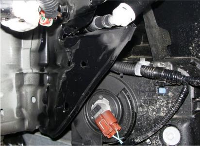

Откопал в инструкции по установке Вебасты, инфу тут давал фотки правой ПТФ...
Вот попытался увеличить, что бы не было вопросов 001_smile.gif правда разглядеть можно с натяжкой только два крепления из трёх... к которому вообще доступ закрыт...

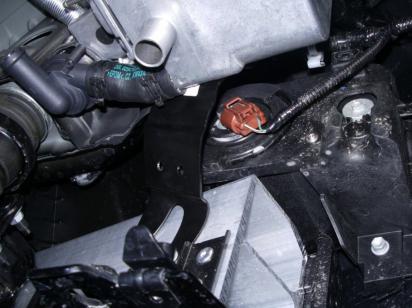

Roma, подскажи плиз. Смотрю на вторую фотку и не понимаю, чтобы лампочку в ПТФ поменять три самореза надо выкрутить сначала или она просто вынимается? И регулировочный винт, это тот что внизу под чёрным проводом?
Сообщение отредактировал cars07 - 15.12.2010, 9:24

Да надо демонтировать зажитную заглушку на саморезах снизу под фарой, чтоб регулировать надо длинную отвертку - снизу ее ставишь- отвертка входит в зацепление с шестеренкой, и регулируется, но можно и за сам болт если удобнее так...
Да это он, с тарельчатой шестерней под проводом
сообщение 15.12.2010, 10:20
Сообщение #86
Artur, дал ответ 003_wink.gif а вот картинки для наглядности

Пользователь №: 3555
Цитата(artur @ 14.12.2010, 20:48) *
Долбаная балка не в тему стоит, это видно...вот на 100ке было проще, открутил за 15 минут и поменял обе фары....
тут блин для замены придется пол машины разобрать....
Бампер сдёрнуть минут 15 в одно лицо. Десяток саморезов, пяток клипс и разъем электрический один.
Забыл. Там только два засадных самореза доступных из колёсной арки. Крепят бампер к клипсам на переднем крыле.
Видны между крылом и пластиковым подкрылком в районе "под фарой".

Kincler
сообщение 16.12.2010, 11:16
Сообщение #90
Сообщений: 405
Регистрация: 7.3.2007
Из: Собянинск-Нерезиновск
Цитата(artur @ 16.12.2010, 9:26) *
У меня доп стоят расширители, кенгурин, и защита арок, вот это снимать подольше самого бампера будет....
Это меняет дело.
А если так.
Два болтика видны на фото Roma при вебасту и с гемором доступны через арку.
А один спрятался за средним пОлосатым прямоугольничком нижней решётки и к нему можно подобраться за бампером сняв только верхнюю радиаторную решетку.
Копирайт фото Лоцмана.

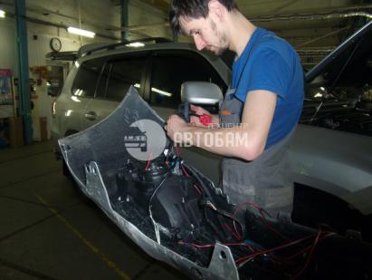

Ну в целом как и ожидалось, пришлось снимать бампер для вживления новых фар...
Вот же идиотская система, фара в держателе держится на 1 саморезе и гайке, и держатель на 3-х болтах прикручен к бамперу...
Почему было не сделать фару снимающейся наружу как на 100ке, не пойму....видимо человеко-часы тойоте важнее, которые можно срубить за замену фары....
Подключился на пайку от габаритов и поворотников прямо перед разъемом фары, правда пришлось и фары снять тоже.
Линзы стоят вполне приличные, светят думаю не хуже штатных (чисто на глаз прикинул) - но время покажет, сюрпризом стала лампа H3 вместо штатной, ну ничего вставил новую лампу...фильтра кстати пересадил со старых фар, ибо на этих стояли обычные загнутые резинки..Фоткать не стал, поздно было уже...но все также как выглядит здесь..
Если кому интересно - выложу как смотрится у меня...
По времени заняло: с 11.00 утра до 20.00 без перекуров и чаепитий на 1 го человека, одно НО - у меня доп оборудование которое украло много времени - расширители арок, подкрылки и кенгурин.
