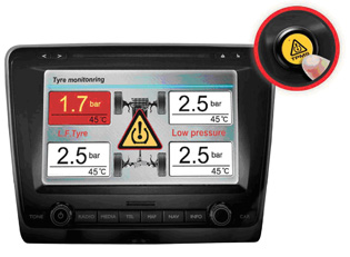

Разговаривал со знакомым электриком, короче поставить TPMS систему с датчиками через "прошивку" мозгов не получится, даже в LX570 которые идут через ОД данная система отсутствует, стоит только для америки, в европе данную систему в обязаловку с 2010 года будут ставить, короче ставят только с отдельным мониторчиком 002_biggrin.gif , как он будет смотрется 009_cray.gif , да и среди отзывов кто ставил пишут, что зимой они не работают 004_sad.gif и батарейки хватают на 1.5-2 года, а потом опять 6-7 деревянных плюс разбортовка колес...
Это в лексусе

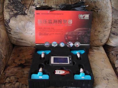

один из вариантов от китайских товарищей...

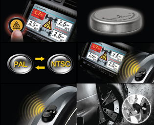

Австралийцам, как оригинальный аксессуар Тойота предлагает отдельным девайсом пишут: "получает данные wirelessly от датчиков, установленных в каждом колесе. Температура и давление всех пяти шин (включая запасное колесо) последовательно показаны в различных единицах измерения. Продвинутые функции учитывают вращения колеса и множество режимов работы монитора. Есть даже программируемые тревоги для низкого давления шины, сверхтемпературы шины и замены батареи датчика."

Хорошая штука TPMS на купехе аккорде мне недавно спасла колесо (особенно актуально при низкопрофилиной резине).
Вот эту тойотовскую приблуду прикупил бы, но что то на ebay ее нет. Китайские колпачки-датчики не рекоменду, приятель купил, сразу вібросил - г-но редкое, плюс у нас хромированніе колпачки с вентелей воруют (у меня на старом прадике асе поскручивали).
сообщение 19.11.2009, 12:37
Отличная штука, только где ее купить?

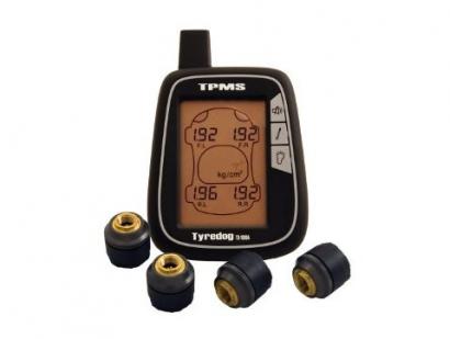

сообщение 16.12.2009, 19:53
Цитата(Dalama @ 14.12.2009, 23:44) *
Спросил у Димы.
Roma, Дима ответил тут
твой вердикт?
С батаррейками думаю в плане размещения проще... но вот надо бы спросить, а температура в тех, что предложил Дима в F (фарингейтах) показана, а у австралийцев в привычных С (градусах)... Это перепрограммируется? Или в поставке надо указывать?
И сколько дополнительный датчик для запаски будет стоить...
