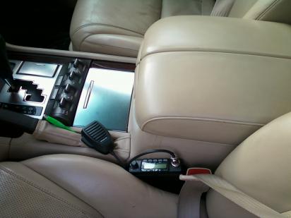

сообщение 20.10.2010, 17:11
Фото установленной рации на 200-ке...

Тоже голову ломаю. Но поставлю, похоже в бардачек. Выносной динамик выведу на панель, в центр консоли, где лежит динамик от штатной навигации. Там есть место. Вопрос больше в другом. Куда антенну примострячить? Товарищ, не заморачиваясь, просверлил крышу. И... я сразу же задумался. Может тоже?

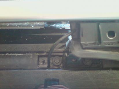

Ну наконец-то сфоткал. Правда телефоном, но лучше, чем ничего.
Тангетку удлинил и вывел отдельно.
Ну и собственно самая главная трудность - антенна.
Из неожиданных плюсов - антенну можно опустить, не выходя из машины, открыв люк. Если не замерз он, конечно! 002_biggrin.gif

Пользователь №: 7493
Тоже была мысль поставить в бардачёк, по посчитал неудобным место, т. к. не видно дисплея станции. Но в этом месте плюс в том, что не видно вандалам, если машина ночует на улице. А как антену к рилингу закрепил? Ну, и, как кабель протащил? Если собираешся ставить усилок, могу скинуть фотки KL 500.
По усилку - пока не вижу необходимости.
Антенну ставили в сервисе. Из того, что знаю, убрали один болт в рейлинге и через эту дырку протянули кабель. Слегка подточили пластик, который закрывает рейлинг. Но, если снять антенну, то видно не будет, тем более, если не знать, КУДА смотреть.
В бардачек - это первым делом - антивандальное решение. И, пока не понял, зачем смотреть на дисплей постоянно? Из неудобств - это уменьшение звука. Если бы звук был на тангетке - вообще счастлив был! 002_biggrin.gif
