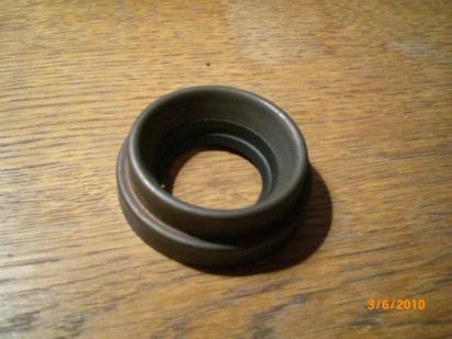

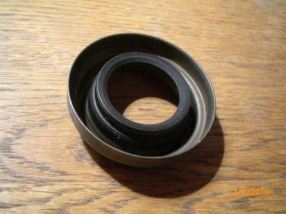

fire
сообщение 12.6.2010, 11:23
Сообщение #32
Сообщений: 195
Регистрация: 5.8.2009
Из: Minsk, BY
Пользователь №: 9431
Цитата(Artery @ 11.6.2010, 20:32) *
Вот дерьмо! Хоть не лазь туда. Если будешь разбирать померь пожалуйста размеры: диаметр полуоси в месте входа в чулок и внутренний диаметр чулка со стороны ступицы. Слышал где-то, кто-то подобрал туда сальник дополнительный от увазега какого-то. Хочу при ремонте поставить чтоб меньше дерьма туда попадало. Кто что думает по этому поводу? Есть смысл?
вот фото новых, размеры старых померяю позже.
Artery
сообщение 12.6.2010, 13:25
Сообщение #33
Сообщений: 820
Регистрация: 31.1.2009
Из: Зеленоград
Пользователь №: 7356
Привет, спасибо, а это внутренние(04874477) или внешние, про которые Грибы говорил? Если внешние, то номерок если можно. Я просто не знал что они существовали и думал что возможен только колхоз.
fire
сообщение 12.6.2010, 14:16
Сообщение #34
Сообщений: 195
Из: Minsk, BY
привет, это внутренние, Chrysler 04874477 или Spicer 46470
