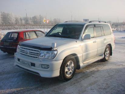

нормально ставится неразрезная оптика - у меня вот такая стоит, хотя родная должна быть разрезная.
за оптику по кругу я отдал что-то типа 16 тыщ

Чудный совет, про фары я и сам уже подумываю, там по моему ещё и реснички под фарами менять надо, за разяснения тоже буду очень признателен.

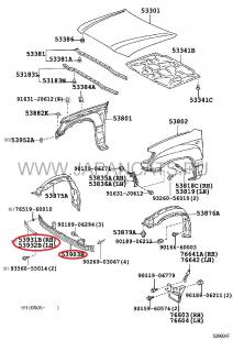

Так нужно или нет реснички под фарами менять, при смене фар? 017_clapping.gif

Чтобы поставить последнюю оптику на TLC100 нужны не только реснички под фары, но и решетка радиатора и планка на которую крепятся реснички. И ещё надо будет поработать болгаркой над крыльями, в месте примыкания фары к крылу.
