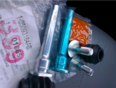

у меня акебоно(умирают)!!!!направляющие и болты крепежные к скобе и манжеты -800р, супорт с поршнями заказал не акебоно а cordone(сша) 4700руб шт!вот не знаю какие диски тормозные заказать !
