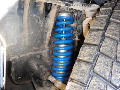

Вот ТЛК100 на прогрессивных пружинах спереди,взамен торсионам. Такая пружинка нужна? Проще скажите,какие размеры д быть у пружинки и какая нагрузка ожидается...
