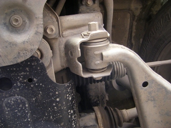

Левая, передняя точка крепления нижнего рычага, вид снизу, если это интересовало.

Maxel, спасибо большое. Интересовало именно это место.
Сегодня с трудом нашел такой же авто как у меня (а учитывая их "популярность"- это не легко), так вот у него такая же рама, те же изгибы. Вдобавок ко всему замеры на моей раме симметричные, расстояние от рамы до кузова без замечаний. Буду снимать ходовку, правую и левую сторону и сранивать рычаги, ступицу. Все сфотаю и выложу.

Maxel
сообщение 6.6.2011, 18:44
Сообщений: 354
Регистрация: 29.11.2010
Из: Усть-Каменогорск
Пользователь №: 13930
Удачи, Вам, ждем фотки, с комментариями, уж больно случай не типичный.
