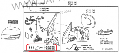

Раз тема про зеркала, задам и свой вопрос. Может кто сталкивался и решал такую проблему. У меня есть небольшой люфт корпуса зеркала правого и побольше люфт корпуса зеркала левого. При езде по дорогам с мелкими неровностями или при порывах ветра видно как болтаются зеркала. Как можно устранить эту неприятность не прибегая к кардинальным мерам.
сообщение 28.5.2013, 14:06
Цитата(КИО @ 28.5.2013, 9:55) *
...Как можно устранить эту неприятность не прибегая к кардинальным мерам.
Думаю только методом "научного тыка"... снять самому и посмотреть, как устранить зазор в креплении... возможно без демонтажа самого зеркала с двери можно добраться до крепления.
Снятие зеркал тут...
Разбор самого зеркала тут...
Само крепление отдельно поставляется с номерками 87966-60B80 левое и 87946-60B80 правое... правда со всеми "потрохами"

Спасибо Рома! А нет ли подробного устройства шарнира между кронштейном зеркала и самим корпусом зеркала. Возможно люфт в электроприводе складывания зеркала, хотя я им не пользуюсь.
сообщение 29.5.2013, 9:53
КИО, зеркало не разбирал, но скорее всего в шарнире стоит пластина выполняющая роль пружины... только опытным путём смотреть. Если доберёшься до внутрянки не забудь пару фоток выложить... может кому пригодится.

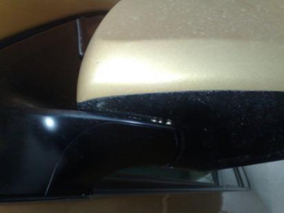

Не очень эстетичный но простейший способ решения проблемы люфта корпуса зеркала (3 спички) 001_smile.gif
сообщение 5.6.2013, 9:58
Думаю этот вариант на очень краткосрочный промежуток времени...
Если со съёмом зеркала не хочешь заморачиваться, то попробуй аккуратно снять крышечку снизу крепления... она на двух защелках должна стоять и там должен найти саму причину.
