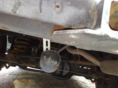

Всем катающимся большой привет. Поделитесь умными мыслями, где и как лучше разместить розетку фаркопа на этой железяке от ARB 003_wink.gif , так чтоб её не срывало после каждой покатушки?

пробовали по разному. можно тупо на плоскость бампера перенести над фаркопом - он ее малость прикрывать будет.
а можно вынести на кронштейн который отгибаться будет тупо вверх при касании земли.
правда при езде задним ходом у меня (правда у меня тамерлан а не арб, но проблема та же) один фиг розетку разбивает 022_nea.gif
друг мой тупо на проводе ее подвесил и пристегнул хомутом. прицеп надо тащить - хомут отчикрыжил. приехал, опять подтянул. вот у него ризетка целая всегда теперь 002_biggrin.gif

Да я вот тоже думаю о каком то съёмном или подвижном варианте. На плоскость - это хорошо, но не для меня, раздавлю 100% да и ногам при ковырянии в багажнике помеха, а фаркоп у меня почти всегда снят, особенно на покатушках, т.к. свесу он добавляет ой-йо-й. Думал из фишки фыдёргивать, что на раме, но она далеко, глубоко, не удобно залазить, да и сама по себе вынимается хреново. Ну я так понимаю не один с этим столкнулся. Всё таки ARB удивляет своей непродуманность в таких мелочах, фаркоп сьёмный - просто песня, а вот розетку не продумали.

Смотрю, ни кто не делится соображениями-фотками. Вообщем как сделал я за час дожидаясь кориша в гараже:
Нижняя фотка розетка, когда не используется, прячется за бампером.
