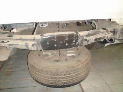

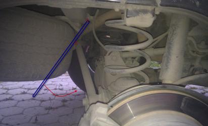

Всем привет,вчера меня сзади цепанул камаз по касательной: покоцал бампер, крыло, порог и диск с шиной 004_sad.gif
Заметил такую хрень: левое заднее колесо выпирает за арку, а правое наоборот внутрь запало. Скинул заднее правое колесо (которое покоцали) и у видал следующее зрелище:
сдается мне что эти тяги погнуты 004_sad.gif И еще место где был бампер замято, как оно меняется, вместе с крылом или это отдельный элемент?

boxi, сочувствую 004_sad.gif ладно хоть так обошлось. По кузовщине надо к мастеру ехать нормальному... может без вырезки подправит, а так попробуй через Internet Explorer вот тут поглядеть, там все сварочные и крепёжные узлы показаны. Выглядит вот так на компе...
А то, что мост сдвинулся... посмотри поперечную тягу 48740-60150 она на первой фотке у тебя кривая и её крепление на раме проверь...
Рома, как всегда спасибо 015_good.gif крепления я вчера смотрел- вроде не погнулись! Всеравно на дефектовку к ОД поеду, если смогу 20 км проехать 002_biggrin.gif Посмотрим во сколько страховая оценит и уже исходя из-этого буду думать что менять, а что восстанавливать! Кстати, вот эта задняя панель вообще какую функцию несет? Как крепление для бампера? Тогда проще вытянуть ее, чем менять...

мне вот не понятно почему так выгнуло то эту тягу, она же к балке крепится, а не к колесу? камаз зацепил мое колесо своим (у него на нем здоровые болты) колесо у него было заблокированно т.е. удар был в колесо и затем толчок вперед!
сообщение 19.8.2011, 10:51
Цитата(boxi @ 19.8.2011, 9:35) *
... Кстати, вот эта задняя панель вообще какую функцию несет?
По экзисту отдельно этой детали не пробивается, а целиком крыло с номерком 60161-60870, возможно она идет как арка колеса 61631-60080
Сверху на ней расположена пластина крепления бампера с номером 52155-60070 , а пластиковая крышка это вентиляция салона 62553-60090

boxi,
мои соболезнования 004_sad.gif((
жалко крокодильчика... ни чего поделаешь...
сам не могу понять - в первом посту на фото 2 и 3 : до редуктора чтоль достала тяга до моста?? отпечаток вроде ?? 018_unknw.gif это как так??

boxi, а можно попросить сфотографировать, если возможно конечно, при снятом полностью заднем бампере последнюю крайнюю поперечину на раме, очень интересует узел вероятного крепления фаркопа ( я понимаю, что уже всех достал 004_sad.gif
Это не редуктор, а защита бензобака! Когда он меня цепанул скорость его была примерно 40 км\ч..
желаю удачно восстановиться!
Ок, постараюсь не забыть! Есть инструкция по тюлевскому фаркопу- там все расписано и показано!

Свои пять коппеек... как снимешь запаску попробуй эту тягу не снимая слегка выпрямить, если подсунуть доску 40-50см толщиной между кузовом и тягой... толкнуть в сторону заднего моста, во всяком случае ехать будет удобней.
Спасибо, успокоили!
Я и сам уже думал об том чтоб выпрямить, но что то как то очкую! я на снегоходе один раз так же тягу пытался бревном выгнуть чтоб хоть до дома нормально доехать, в итоге вырвал тягу с корнем 002_biggrin.gif
Вобщем поставил запаску, она блин трется об арку немного 004_sad.gif А тяга эта не только в сторону ушла, но и вверх восновном! Завтра буду думать как её подправить чтоб доехать можно было до ОД!
сообщение 23.8.2011, 20:48
Судя по снимку без снятия и рихтовки с помощью кувалды не обойтись 004_sad.gif

вобщем в продолжение темы:
поехал сегодня к ОД, минуты через 3 появилась надпись (на фото видно) ну и чтоб ехать прямо, руль приходится держать вывернутым влево! Я вот думаю это из-за зада или всетаки спереди тоже что то пострадало?
Далее поменяв поперечную тягу колеса почти встали на место, но оказалось что нужно корпус моста и подшипники менять 004_sad.gif Короче в среду будут его вскрывать при эксперте из оценки и смотреть что там... Вот такая вот хрень...
а вот это конечно плохо, надо будет ещё на стенд загнать и геометрию рамы проверить, как бы её ещё не повело, раз подшипники рассыпались.
