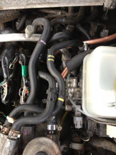

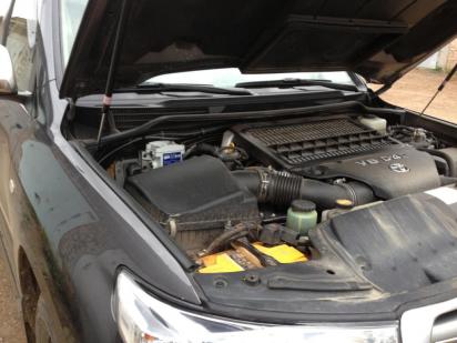

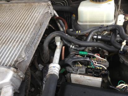

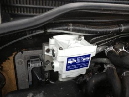

Поставил Сепар, по ощущениям на работе двигателя никак не отразилось. О том, как он фильтрует говорить пока рано, т.к. проехал совсем немного.

Поставил Separ 2000/5 без подогрева. Ставил не сам, всё обошлось в 14 000р (других установщиков не нашел), но я не жалею, т.к. самостоятельно у меня бы так не получилось или ушло бы больше времени. Но для тех, кто с техникой на ТЫ (в отличие от меня), это не проблема. Ставил в Нижнем Новгороде.
Фоты выложу позже.
Zed
сообщение 2.2.2012, 16:18
Сообщение #22
Сообщений: 19
Регистрация: 18.1.2012
Пользователь №: 17463
Вот фотографии
Сообщение отредактировал Roma - 2.2.2012, 16:35
сообщение 2.2.2012, 16:40
Сообщение #23
Цитата(Zed @ 2.2.2012, 19:18) *
Вот фотографии
Хорошо получилось 015_good.gif Интересно будет услышать ещё отчет по прошествии определённого времени и пробега.

сообщение 10.10.2012, 20:31
Сообщение #36
Сообщений: 5
Регистрация: 30.7.2012
Из: ЯНАО
Пользователь №: 18982
Сепаратор влетает под наш капот как родной
Сообщение отредактировал hafizonhafizon hafizon - 10.10.2012, 20:36
Vovan1
сообщение 17.10.2012, 17:52
Сообщение #37
Сообщений: 50
Регистрация: 16.2.2010
Пользователь №: 11692
Цитата(hafizonhafizon hafizon @ 10.10.2012, 21:13) *
Щланги подцеплю , фото добавлю, сегодня пока только было время на установку но все получлось норм
Слушай! А будь любезен сделай фото по подсоединениям? Купил себе такой же, ставить собираюсь, чтобы голову себе особо не ломать решил тебя попросить!
Спасибо

hafizonhafizon h...
сообщение 25.10.2012, 15:39
Сообщение #41
Сообщений: 5
Из: ЯНАО
Купил шланги масло бензостойкие , корче не прошел номер утром вебаста не могла запуститься , шланги раскисли как контрацептивы, поставил медные трубки на 12 на разборе подобрал нормальные патрубки , 2 дня пока все нормально, котел запускается пока ничего не горит , да и еще с шлангами у меня загорелся топлиый фильтр. С трубками пока ничего не светиться ,[attachment=11992:IMG_0185___копия.JPG]
hafizonhafizon h...
сообщение 25.10.2012, 15:45
Сообщение #42
Сообщений: 5
Из: ЯНАО
еще фотки что то не получается по несколько штук за раз отправить
Vovan1
сообщение 8.11.2012, 20:31
Сообщение #43
Сообщений: 50
Вот моя установка
Сообщение отредактировал Vovan1 - 8.11.2012, 21:06
Zed
сообщение 8.11.2012, 21:34
Сообщение #44
Сообщений: 19
Мне так же предлагали Сепар поставить, а как водичку с грязью сливать?
Vovan1
сообщение 8.11.2012, 23:42
Сообщение #45
Сообщений: 50
Верхний пластик снимаешь и без проблем! Уже пробовал! Только заранее трубку насадили, чтобы вниз лилась

artur
сообщение 14.6.2013, 21:56
Сообщение #51
Сообщений: 839
Регистрация: 30.11.2009
Из: Мурманская обл
Пользователь №: 10781
На новом белом своем поставил сепар вот сюда:
Пришлось правда сливной штуцер спилить на кранике - но это уже мелочи 001_smile.gif
