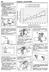

сообщение 15.6.2009, 19:20
Посмотри на видео

сообщение 18.10.2009, 19:39

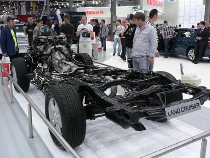

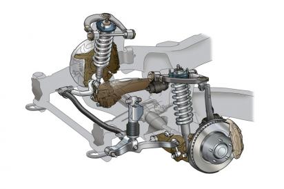

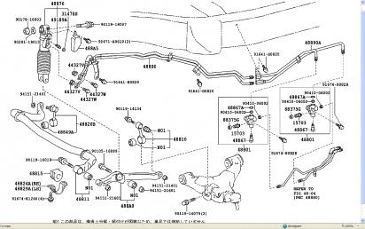

Господа, а кто знает, что за приблуда находится под днищем кузова на раме, с левой стороны в районе задней двери? Закрыта защитным стальным кожухом, а из под кожуха торчит разъем (папка) без ответной части (мамки)? Сквозь щели видны какие то провода и шланги, которые уходят в сторону заднего моста в район амортизаторов? Но гидроподвески у меня нет и амортизаторы стоят простые.
сообщение 27.10.2009, 0:03
Это основной блок KDSS, там клапана управления...

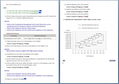

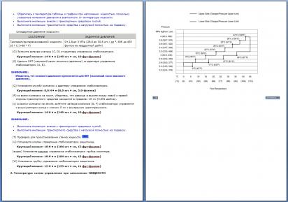

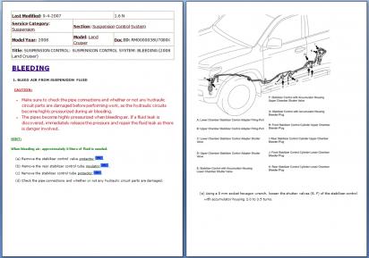

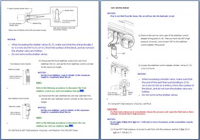

023_scratch_one-s_head.gif Не такое уж оно и большое рабочее давление... От 2,8 до 3 МПа 002_biggrin.gif
Для ифы... что и как прокачивается 006_blush2.gif и каким маслянным насосом в 7МПа... походу штуцер только проблема... хотя возможно есть и универсальные... короче поиском надо по инету посмотреть 003_wink.gif
Перевод только "корявый" с Тех.дока... сильно не пинайте... 002_biggrin.gif (Кровотечение... это утечка жидкости)

как этот гидроцилиндр найти и проверить можно, не разбирая пол машины, с учетом что опыта в таких делах у меня 0,1 002_biggrin.gif судя по картинкам я так понял он гдето за локером передним левым находится, ближе к бамперу?
сообщение 27.12.2010, 10:55
Сообщение #28
Так по картинкам видно... передний стоит под крылом спереди, выворачивай левое колесо до упора и увидишь, а вот задний надо под авто залазить, стоит ближе к левому колесу, если гармошка чехла без повреждений и подтёков, то скорее всего всё нормально.
boxi

Может кому интересно будет описание KDSS и AVS (гидропневма) скачать в формате PDF можно тут...

status, описание всей системы тут... наглядно выглядит вот так 003_wink.gif снимать кожух под которым спятаны клапана не надо, достаточно просунуть шестигранник на 5мм по очереди в отверстия и открутить по 1,5-2 оборота... как авто выравнивается сразу ощущаешь зрительно.

Пока для желающих ознакомиться с устройством 200-ки откопал несколько прикольных старых фоток... оригиналы тут.

Достаточно было на полтора-два оборота ослабить перепускные клапана рядом с задним левым колесом... данная процедура давно и не раз описана на форуме в разделе по подвеске или в Тех.доке тут...

Если безопасность дорога, то обязательно... сейчас получается, что авто практически без реактивных тяг, то есть крены кузова удерживать нечем 003_wink.gif
Процедура заливки для инфы... 003_wink.gif или в гугл переводе тут...
Чтобы долить эту жидкость нужно оборудование за 6000-7000$...
09760-60020 насос высокого давления от 123 948,90р. до 146 170,50р. если верить экзисту 002_biggrin.gif а вот можешь почитать, как на другом континенте "мучают" эту KDSS вот тут...

Если доступ корпоративный только с рабочего компа, то в этой теме есть описание подвесок с KDSS и АНС.
http://www.4wd.ru/forum/index.php?showtopi...st&p=291369
Язык повествования-английский.
Читайте и ваши клиенты будут только благодарны вам за ваши познания 003_wink.gif

Пользователь №: 20208
"Книга по ремонту и обслуживанию Toyota Land Cruiser 200 Издательство Автодата 2012". Нормально было бы, если можно такую книжку на сайт запилить.

С уважением к автодате, но если в переводном издании valves перевели как электромагнитные клапана, то это не делает им чести.
Если желание идти до конца не пропало, то можно унять гордыню и изучить техдок.
http://www.moranbahweather.com/toyota/index2.html
Либо провести органолептичесское исследование объекта Toyota Land Cruiser 200 на подъёмнике, дабы убедиться В полном отсутствии электропроводки подходящей к исполнительным устройствам. Там всё доступно. Разве что открутить защитный кожух гидроаккумуляторов на 2-х или 3-х болтах м6.
Ждём новых выводов.

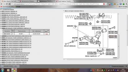

Присутствует профессиональная гордость, а это не гордыня. Будем обследовать предмет более досконально - не из-за упрямства, а для самообразования.
Прилагаю рисунок из программы подбора запчастей Azia ALL, стрелкой показано на фишку выходящую из блока клапанов KDSS
сообщение 4.12.2013, 22:21
Сообщение #97
Цитата(kramzzz @ 4.12.2013, 22:34) *
Если по поводу этих, то фотка с инета была взята 003_wink.gif надо пошукать у японцев вроде у Jaos в свое время было предложение такого плана тут....
