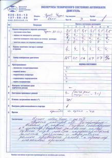

> разброс компрессии, гранд чероки WJ,2004г,4,0литра

здравствуйте,подскажите пожалуйста.при выборе Гранда WJ,2004г,4.0л диагностика показала разброс компрессии:1ый цилиндр-12,со 2го по5ый-11.5 и 6ой цилиндр-8.вывод:залипание колец поршня в 6ом цилиндре.повышенный шум механизма газораспределения,износ сетки Хона-35%,замена натяжного и паразитного роликов.нагарообразование в цилиндрах в норме,грубых задиров нет.скажите,стоит ли брать такую машину за 650тыров и гнать до дома 1250км?

ivanich
сообщение 28.11.2011, 9:51
Сообщений: 20
Регистрация: 24.10.2011
Пользователь №: 16674
на экспертизе проверяют стенки цилиндров каким то прибором с камерой,но юбку колец там не видно.

ivanich
сообщение 28.11.2011, 20:22
Сообщений: 20
это слова в заключении диагностики,оценка состояния цилиндров 4-

Не, я конечно не моторист. Но оценка прикольная)))) Четыре и ещё с минусом)))

вот еще раз попробовал загрузить стр.с диагностики двигателя
