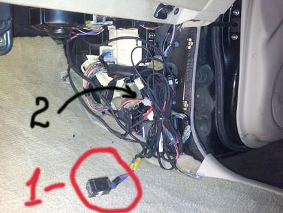

там один разьем с красным проводом перегорел, а на синем с красной полосой плохо держался...я его тоже поменял.
ща фотки покажу

1 -это разъем от двигателя
2 -это красный провод, который перегорел

вот этот перегорел
а к двигателю подходит синий и синий с красной полосой
