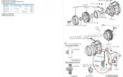

В общем хотел подтянуть ремень,свист появился на холодную,ослабил ролик,начал подкручивать болтом регулировочным и бах сломал(не знаю как правильно объяснить),мне нужен уголок к которому крепится сам ролик небожителя,а он в свою очередь к двигателю двумя болтами..по котологам пошарил не нашел что нужно..подскажите как это крепление правильно называется и где искать???..

Andrey NK, посмотри картинку... про натяжитель 88444-60120 который возле компрессора стоит говоришь или нет?

ROMA вообще в точку попал,не тот раздел в EXIST смотрел я..второй вопрос где заказать можно??..

кстати сказать забыл отписаться-ЖУЛИКУ спасибо,предложил что и как, и цены красивые,правдв в итоге не купил я ни чего, а сделал вот что-снял кронштейн с болтом,отдал мужикам в своей мехничке-они мне подточили-наварили-подтачили-наварили,на болт гайку,,в итоге все получилось очень гуд!)как в лучших домах лондона)..а что касается обращения к форуму или в спец сервис-то отвечу так: сервис под боком,но не всегда хочется обращаться туда,1)цены,2)дурят3)не всегда они оказываются спецами..а на форуме и запчасти достать можно по норм ценам,и получить ответ на вопрос о причинах тех или иных проблем,а дальше уже думаешь где ремонтироваться и как,,и тогда уже "механик-профи"в красивой спецодежде не сможет тебе лапши на уши накинуть..это сугубо мое мнение..форум реально работает и помогает..всем спасибо..
