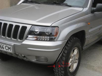

Фото подрезки переднего бампера ,прошу обратить внимание -
стоит резина 245\70\16 на стоковых дисках
