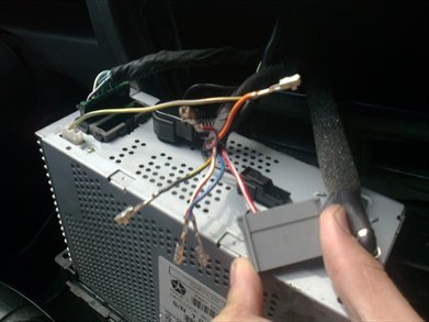

люди добрые помогите пожайлусто сфоткайте серый штекер идущий к штатной магнитоле я тотковырял все провода из штекера а теперь не знаю что делать.я надеюсь на вас

Такая задняя панель:
Смотрите по схеме разъем C1 (gray)
Вроде она:

Прикрепленное изображениеПрикрепленное изображение вот посмотри

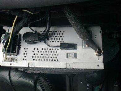

AlloBrat
сообщение 30.7.2013, 10:36
Сообщений: 13
Регистрация: 30.7.2013
Пользователь №: 21125
посмотри на картинку

сообщение 30.7.2013, 11:38
AlloBrat, магнитолла какая-то хитрая........
сравни свой серый разъем и этот:

сообщение 30.7.2013, 12:15
По идее должно быть так:
сообщение 30.7.2013, 12:29
TJ Jeep Wrangler 2001 год.. похоже разница в 1 провод...

брат спасибо тебе без тебя я никак не сделал бы

есть ещё одна проблема включаю радио пишет no rds
сообщение 30.7.2013, 13:16
Сообщение #21
если антенна нормально подключена и нигде нет обрыва, то скорее всего это внутренние проблемы в магнитоле 018_unknw.gif
