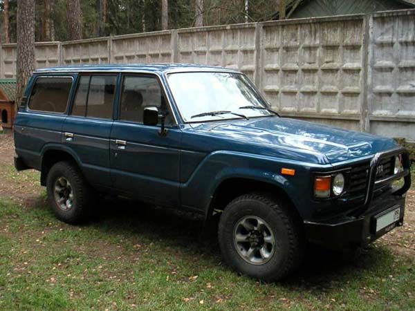

Народ, подскажите пожалуйста полные посадочные размеры колесных дисков на ТЛК80, то бишь диаметр центральной дырки, диаметр по крепежным отверстиям, вылет диска (штатного) и др.

Вылет штатных дисков не помню, но подходят следующих размерностей:
8,5x19" 6x139,7 вылет -2
8x18" 6x139,7 вылет -2
8,5x17“ 6x139,7 вылет -2
8x17“ 6x139,7 вылет -2
8x16“ 6x139,7 вылет -2
сообщение 26.3.2005, 11:39
Если не ошибаюсь, вылет штатных дисков 0
