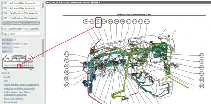

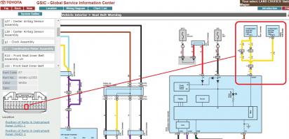

сообщение 27.7.2015, 17:00
Цитата(Сергей73 @ 27.7.2015, 11:10) *
Может у них общее питание или они подсоединены через одну фишку?
Если не ошибаюсь, то фишка на комбинации приборов находится и 22 контакт отвечает за лампу и сигнализацию... посмотри внимательно может контакт внутри фишки отогнулся.
По поводу предохранителей опять таки по схеме их два по 5А, но они целиком на комбинацию приборов идут и комп. Схему можешь целиком глянуть тут...

сообщение 29.7.2015, 16:50
Сергей73, судя по приведенной выше схемы эти лампы питаются от щитка и проводка ведет дальше на эти лампы...
