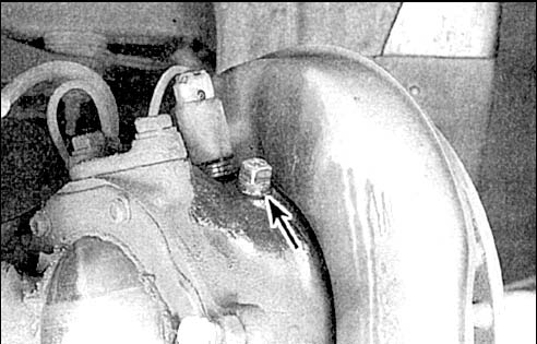

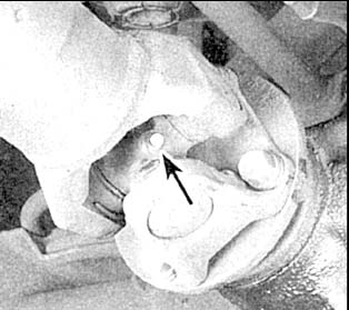

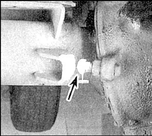

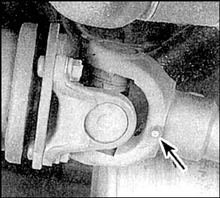

Смазка ходовой части
ПОРЯДОК ВЫПОЛНЕНИЯ
1. Смазка выполняется шприцем через масленки (на части автомобилей
отверстия под масленки закрыты заглушками, масленки вворачиваются при
смазке).
2. Смазку начинайте с поворотного
узла (место смазки указано стрелкой)
. Смазку продолжайте до тех пор пока
она не покажется из смазываемого
узла.
3. Далее смажьте вилку скользящей
шлицевой муфты (место смазки
указано стрелкой).
4. Смажьте карданный шарнир (место
смазки указано стрелкой).
5. Смажьте ограничитель поворота
руля (место смазки указано
стрелкой).

п 2 и 3, похоже не соответствуют картинкам - надо поменять местами 001_smile.gif
