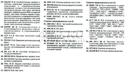

P.S. Ещё сгорел предохранитель заднего и переднего разъема для дополнительных электроприборов. Где он (предохранитель) находится?
Ответов (1 - 19)
сообщение 10.6.2006, 11:58
Включать пониженную и все возможные блокировки 8-)
Предохранители в моторном отсеке:
сообщение 10.6.2006, 11:59
Салонные предохранители (рядом с ручкой открывания капота)

Братцы, спасибо, предохранитель нашел и поменял. Завтра заканчиваются соревнования - будем пробовать выехать, но очень хочется своих товарищей на легковых машинах отсюда вывести. Спасибо LEXXy и ЮРу, но не откажусь ещё от советов - очень уж ситуация интересная. Но теперь хоть батарею ноутбука можно заряжать.
