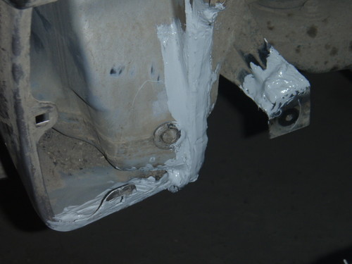

Ну допустим например serg-hard на 37-х ездит с лифтом 160 мм. Могу сказать по асфальту вполне достойно едет, на без доре вообще речи нет.
А лифт большой вкорячивают дабы крылья не пилить при установке больших колёс, да плюс угол съезда-заезда подрастает и возможность через препятствие большей высоты переехать, не чиркая брюхом.
Плюс на таком точиле именно 105-м на 35" и по асфальту нормально, а большенькую можно с осбой прихватить.

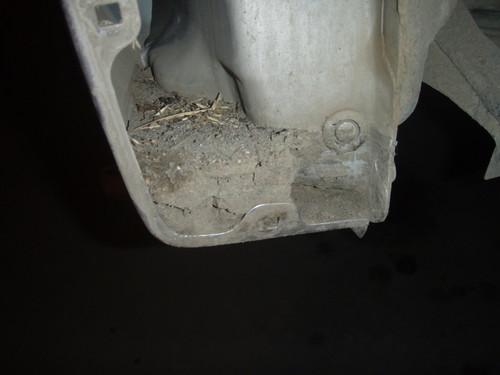

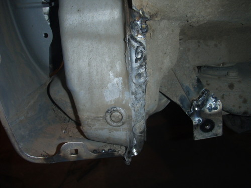

Да ещё, уже из личного опыта 35-е Свампера, которые SSR, не встают нормально даже с лифтом 100 мм. При првороте задевают за брызговик внутренним углом протектора. Оказалось это не только у меня было. Выход, резал и переваривал крыло и крепление под брызговик.
Так было:
так стало:
Ну и шовным герметиком на последок:
В результате при повороте от брызговика до протектора 35-40 мм, вполне достаточно.
А теперь гляньте на фото авто в КДТ, посмотрите где у них центр колеса и где брызговик. Они и 37-е вкатят без переделки крыла
