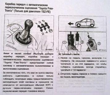

Предложили на покупаемый джип установить аавтоматическое сцепление Lucas. При этом педаль сцепления остается, но ее можно не трогать - достаточно двигать рычаг МКПП. Утверждают, что ресурс такого сцепления поряка 300тыс км. Кто-нибудь сталкивался с подобным. Может есть отзывы?
сообщение 1.3.2006, 20:50

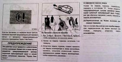

Вот чего нашел :roll:
Это у Тойота Yaris :roll:
P.S.
http://vitz.ru/forums/index.php?showtopic=659
...хорошо, что картинки успел вытащить из временной памяти...

- - Lexx   Вот чего нашел :roll: Это у Тойота Yaris :roll...   1.3.2006, 20:50
