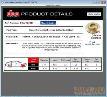

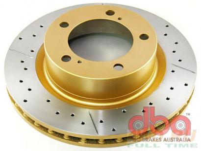

Буду менять передние тормозные диски на вот такие.
На этой неделе поставлю отпишусь.
На LC100 4.2TD после установки такого комплекта вперед и назад, человек привыкал к ним почти два дня. 001_smile.gif
Очень резко тормозили, пришлось привыкать не так сильно давить на тапку.
