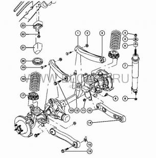

Обоснованный пожалста. Сайлентблоки идут в сборе с рычагами. по отдельности не выйдет.
Это какие такие рычаги? На моей памяти (может и изменить зараза) по каталогам с/б идет как отдельная деталь. Вечером каталог гляну и если что скрин приложу.
Рычаги идут только в сборе,только на верхнем переднем рычаге сайленблок (передний тот что на мост) идет отдельно,и на задн. верхний бумеранг (сайленблоки идут отдельно...)
Да, сами рычаги идут в сборе, не спорю (я не собираюсь покупать "пустой" рычаг), а то что я вижу в каталогах по с/б, с твоими словами не совсем увязывается:
Позиции "3" и "14"
Позиция "20"
Или я не догоняю чего-то?
