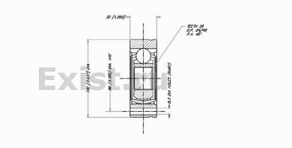

Если вдруг сойдет ШРУС с вала, померяй пожайлуста его диаметр и посчитай количество шлицов. Будет пища для мозгов...
А я тем временем выложу размерxики от М2141 (цена от 25$ и выше):
Внешний диаметр - 100 мм
Высота - 32 мм.
Количество шлицов - 25 шт.
Количество крепежных отверстий - 6 шт
Диматр отверстий - 8,2-8,3 мм
Диаметр посадки крепежных отверстий - 86 мм
2 FordSloman:, а есть фото твоего шруса с обратной стороны?
