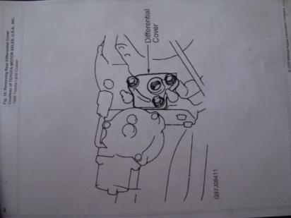

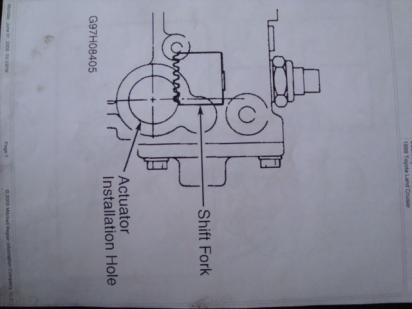

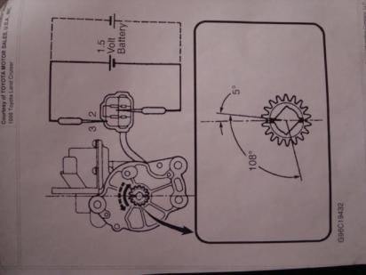

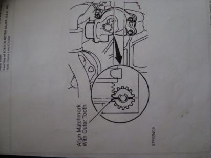

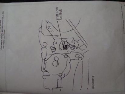

К сожалению ни кто не смог подсказать про установку привода блокировок.
С первого раза, у меня, не получилось, были проблемы с индикацией состояния блокировки, и не отключалась блокировка переднего моста,
но нашлись добрые люди, которые дали схему синхронизации блокировок.
Схему прилагаю, может кому пригодится.
