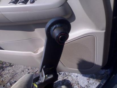

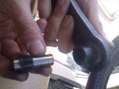

"Гуляла"педаль тормоза и этим создавала неприятный шум.Устранил неполадку быстро,может кому пригодится-как.
Снял педаль,внутри находится втулка,она немного длиннее посадочного места-это и есть причина,т.к.зажать ее полностью не получается.Втулку можно немного сточить на наждаке
или просто надеть шайбу на втулку(рис.1) Я- подложил шайбу.
