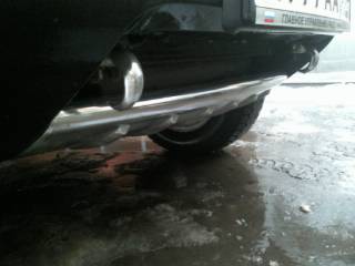

- - Мегатрон   Установил крюки. Вещь.   26.12.2009, 15:32
