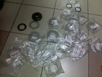

Застрял-побуксовал итог : сломало зубья на одном из сателитов... Подумав решили будем ремонтировать , поехали пробили по кузову : заказали ком-кт сателитов, всю мелочёвку, и шайбы( решили заказать все 19 вариантов шайб по толщине что-бы наверняка подобрать то что нужно исходя из износа)... ожидание 3 недели, звонок, забераем запчасти и..
И самое интереснное :
Смотрим на всю мелочёвку - всё Ок , всё подходит!
Смотрим на ком-кт сателлитов - всё ОК!

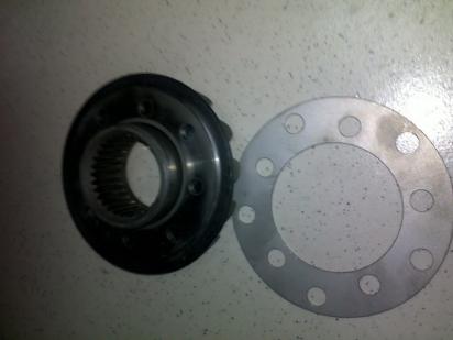

Смотрим на 38! шайб- не подходят! ( шайбы большего диаметра как внутреннего так и наружнего ) и ни как они там стоять не могут !!!!!
Дальше больше :

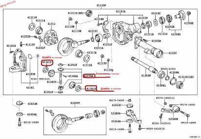

Грешу на менеджера что заказал не те шайбы ( заказывали в экзисте) !!! Едем ...опять пробиваем по кузову, открываем переднийй редуктор, выбираем ком-кт сателлитов смотрим на номер на экране и на номер на коробке - всё ОК, выбираем на этом же рисунки шайбы смотрим на номера - тоже совпадают! НО шайбы то не те !!!!!! - ни как не подходят , раз 100 в разных каталогах пробивали.... номера все правильные выдаёт что заказали то и приехало.... а в итоге шайбы не те!!! 013_shock.gif ( даже с моими сравнивая)...
В итоге имеем все запчасти что бы собрать редуктор ... кроме этих ...... шайб ( т.е. шайбы имеем но не те)... и вот собственно вопрос : в чём косяк ??? судя по схеме эти шайбы должны вставать в сателиты...(((( - не встают... один каталог одна картинка а вещи не совместимые между собой...!!!!! Как такое может быть ???? И что делать дальше ума не приложу !!!!!
Может кто пытался ремонтировать пер. редуктор... подскажите как у вас это получилось? пробывать заказывать ещё шайбы или где мне взять мои шайбы????? И кто в данном случае накосячил!

Схема редуктора :

Шайбы отличаються только по толщине (как и должны)
