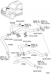

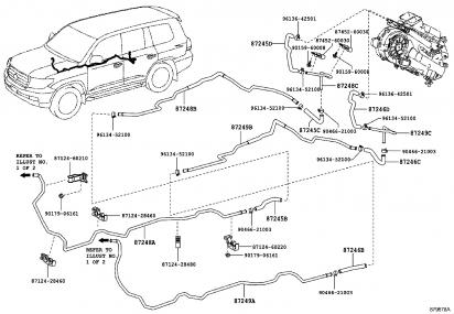

в контуре задней печки есть ограничевающий дросель, помойму стоит на ОБРАТКЕ задней печки в патрубке который возле двигателя, там где подача и обратка возле движка. имхо конечно, если задней печки не хватает, выдерните этот дросель, он стоит внутри шланга, толи подачи толи обратки на заднюю печку, и ограничивает проток жидкости по контуру задней печки
сообщение 22.2.2010, 22:17
А нельзя конкретно показать, где стоит этот дросель... я что то по картинке его не нашёл 006_blush2.gif
