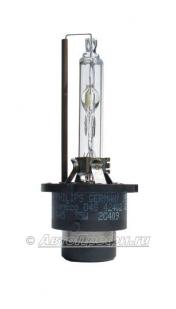

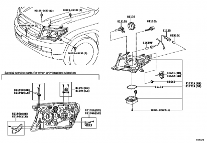

Из того, что смог найти в инете по Эмиратским фарам под ксенон на 200-ку... получается, что лампа D4S ( 81110L / 90981-20013) стоит только на ближнем, а на дальнем галоген Н11 (81110B / 90080-81041) , фары идут на всех комплектациях 200-ок выпускаемых в Эмиратах... более детального описания пока не прислали, что бы посмотреть обозначения, как написаны на самих фарах (стёклах)...
Каталожный номер L (левая): 81070-60D90, R(правая):81140-60D20 - это по каталогу от Depo, но вот то, что дал Artur выходит 81140-60D21 + 81070-60C91
Каталожный номер L (левая): 81070-60D90, R(правая): 81140-60D20
Получается что в эмиратской фаре не линза а обычный отражатель? Как то странно...обычно ставят линзу...
Этот код кстати не пробивается по каталогам... 81070-60D90 ни на екзисте ни в эмиратах))) на Depo как ни странно он находится...мистика...
Но Depo брать, увольте....)))) это не фары а жесть...
В городе видел только одну Эмиратскую 200-ку... возможности не было подъехать посмотреть сами фары... но про то, что на них стоият обычные отражатели... это факт. Оригинальных линзованных, кроме ZX комплектации для японии нет, а там как понимаете руль с другой стороны 004_sad.gif В Midwest "воткнули" линзованный блок от Лексуса LS 600H... но никто опять таки не может сказать, как там с сертификацией и обозначениями на стёклах...
Вообще в каталогах такая путаница... допустим тут... последние циферки С90 004_sad.gif показывает...
