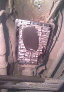

Всем привет! Уже искал, и даже спашивал! С утра, на холодную при включении коробки в R - аппарат глохнет! При повторении процедуры, опять глохнет. Пока минут 5 не поработает - никуда не тронешься. Явно не глюк датчиков, если тормоз сразу отпустить машина едет! Причем ощущение когда глохнет - как на механике - типа сцепление отпускаешь при нажатом тормозе, весь напрягается. И вибрация жесткая. Ошибок нет. Куда лезть? Маслице в АКПП недавно свеженькое заливали. Такие вот вводные..

alexei1486 Всем здрассти! Ехал я на днях по трассе и реши... 20.4.2010, 8:17

alexei1486 Короче было это так:
1)снимаем шланг с радиатора,... 23.4.2010, 8:55
alexei1486 2)откручиваем поддон, снимаем фильтр и опять завод... 23.4.2010, 9:06
