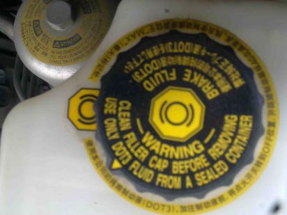

Ура! Появились тормоза после замены крышки на бачке с тормозной жидкости. Оказывается она не могла компенсировать перепады давления. Два года эксплуатации были, если помягче выразиться, не совсем комфортные , так что опять косяк у Тойоты.
А на какую крышку ты ее поменял? На такую же?
другая, с желтенькой наклейкой, но реально стало лучше и много.

Цитата(Dalama @ 15.5.2010, 11:58) *
вот сфоткал что поставили
