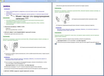

К стати может там просто предупреждение написано о том, что нельзя открывать данную крышку при нажатой педали тормоза... типа будут брызги 002_biggrin.gif

- - zord77   Братцы! А что бы мог означать маленький жёлтый...   20.5.2010, 21:38
|- - Roma   Цитата(zord77 @ 21.5.2010, 0:38) Братцы...   20.5.2010, 22:55
- - artur   Быть может указатель до какой степени можно крутит...   20.5.2010, 22:43
- - Roma   К стати может там просто предупреждение написано о...   20.5.2010, 23:06
