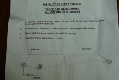

Пришёл заказ в Экзисте. ЭТО НЕ САЛЕНБЛОКИ!!!!! Это вот что. Судя по всему это грузик который вешаеться на тягу. Наверное Паннара. Инструкцию тоже прикрепляю. Правда вот теперь не знаю что с этим богатством делать. Есть у кого то мнения на этот счёт?

- - andrei__c   Пришёл заказ в Экзисте. ЭТО НЕ САЛЕНБЛОКИ!...   30.5.2010, 15:08
|- - Rezut   Цитата(andrei__c @ 30.5.2010, 16:08) Приш...   31.5.2010, 11:46
- - Psyho   думаю это такой шиммиубиватель. =) Ставь -раскажеш...   30.5.2010, 22:17
