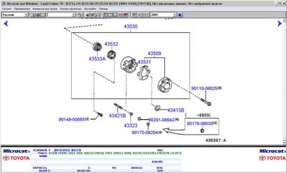

Никогда ни о чем подобном не слышал. Схемку можешь привести этого электрического ХАБА?
К сожалению более качественной картинки нет.
