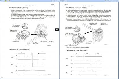

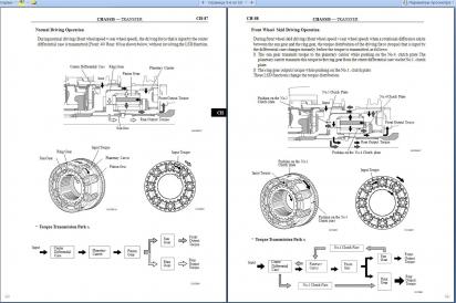

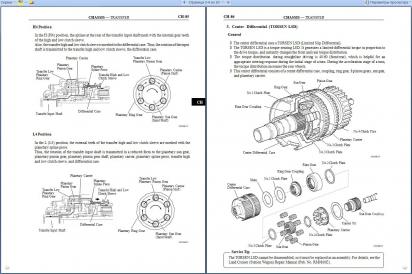

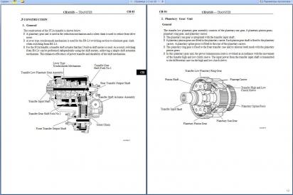

сообщение 22.9.2010, 20:33
Цитата(Lew @ 22.9.2010, 16:49) *
Ты про распределение 70/30 что скажешь? Может такое быть, и для чего? 006_blush2.gif
Могу только сказать, что написано в описание Тех.дока...
Normal Driving Operation
During normal driving (front wheel speed = rear wheel speed), the driving force that is input by the center differential case is transmitted (Front: 40/ Rear: 60) as shown below, without involving the LSD function.
Нормальная Ведущая Операция
Во время нормального вождения (скорость переднего колеса = скорость заднего колеса), передана движущая сила, которая введена случаем перепада центра (Передняя часть: Задняя часть 40/: 60) как показано ниже, не вовлекая функцию ЛСД.
И как оно так хитро устроено, вот тока вроде недавно 50/50, а тут глянь, уже 70/30 рвануло 013_shock.gif
Ну, я хотел спросить: а не опасно это?
В технические детали работы данного девайса не вникал, но могу судить по своим сугубо личным сравнениям по зимней трассе со снежными заносами и коркой льда под снегом 002_biggrin.gif
На 100-ке я обычно сбрасывал скорость перед заносом или крутым поворотом, а на 200-ке за три зимы эксплуатации... езжу, как на танке без боязни не вписаться в поворот или встать поперёк дороги... как звучит зуммер от работы антизаноса слышал пару раз и то при резком торможении... от непонятных выкрутасов какого нибудь "чайника" на скользкой дороге.

Вот за это спасибо, не ожидал такого подробного ответа. Значит, как я и предполагал, на 200-ку Торсен-3 поставили, как на Прадо.
Прогресс...
Несимметричный диф-л повышенного трения с небольшим Кб. Жаль, не указаны крайние пропорции, но по моим прикидкам д.б примерно 29:71 47:53. Как то так.

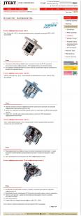

Не за что! 002_biggrin.gif Что и как поставили вопрос к производителю сего девайса JTEKT Corporation 003_wink.gif
