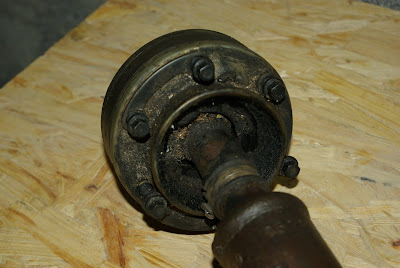

есть проблемк, на переднем кардане рвет пыльник со стороны раздатки может кто сталкивалс?
Если речь про такой пыльник на ШРУСе у раздатки, то многие сталкивались и я один из них.

Цитата(денон @ 29.9.2010, 9:04) *
точно он. как лечил.?
Я тогда просто заменил весь кардан, но есть варианты по его ремонту и вот описан один из них:
Изготовление пыльника на ШРУС переднего кардана Jeep
а по поводу замены полностью , ставил ‘mopar’ откатал 7000км и тоже самое.
Я так думаю здесь возможны три причины:
- просто неповезло (либо с карданом, либо с корягой на дороге)
- жестокая эксплуауция по бездорожью
- дело не столько в пыльнике, сколько в неправильном положении кардана (например из-за переделок или неисправности элементов подвески)
