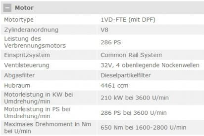

Я вот думаю, не могут ли эти "пинки" быть вызваны дефорсированием двигателя? Может идёт нестыковка крутящего момента и АКПП?
У нас, крутящий момент сейчас 615 Н.м.
А сколько на Европейских версиях, кто знает?
Никак не связано, что на дизеле в Европе, что в Австралии... проблема существует, а так же бензине 4,7 литра... единственное, что америкосы не жалуются на "толчки" у 200-ки, но там 5,7 литра 003_wink.gif
