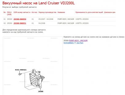

На форуме есть практически вся инфа 003_wink.gif нужен Вам номерок, заходим сюда в раздел Онлайн каталог запчастей, TLC200... там есть ссылки типа вот этого каталога...... забиваете свои данные и будет Вам все номера и схемы 015_good.gif
А судя по помпе номерок вот этот 293000W051 "новый" идущий с 04.2008года...

[quote name='Roma' post='285385' date='7.11.2010, 15:14']
А судя по помпе номерок вот этот 293000W051 "новый" идущий с 04.2008года...[quote]
Спасибо Рома за информацию. У меня машина 11.2008 и получается, что помпа уже нового образца. А масла жрёт 1 литр на 5000 км, как же так?
