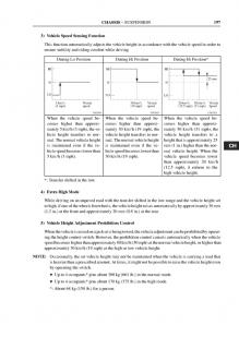

И еще один вопрос... по какому принципу LC выбирает высоту подвески? Ставишь принудительно в нижнее положение - понимается через 3 минуты езды хотя дорога ровная.

Зад становится жестким в нормальном положении или падает?
А высоту крузак выбирает по скорости, см. картинку
