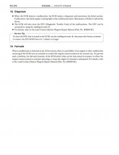

Нужна информация по сбросу оилсервиса на 200-ке:полоска проходит и загорается бла-бла-бла Resest unfinished,а дальше не знаю чего делать!Все возможные и извстные варианты испробованы!
сообщение 28.12.2010, 22:48
Всё, что в тех.доке есть можно глянуть в PDF формате тут... если есть желание изучить сам тех.док правда на английском посмотри тут...

- - Roma   Перевод "корявый" стр.1 и стр.2 (то...   17.2.2010, 19:47

- - Roma   Всё, что в тех.доке есть можно глянуть в PDF форма...   28.12.2010, 22:48

- - saneke007oe86   не знаю правильно или нет перевела жена но после с...   29.12.2010, 22:20

- - Roma   Вот этот, при разархивации пишет, что то типа два ...   29.12.2010, 22:24

|- - Roma   Цитата(saneke007oe86 @ 30.12.2010, 1:41) ...   29.12.2010, 23:19
- - saneke007oe86   Спасибо. Снятие панели действительно помогает.   11.1.2011, 17:16
