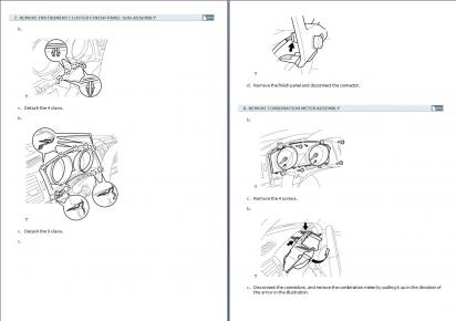

Нужна информация по сбросу оилсервиса на 200-ке:полоска проходит и загорается бла-бла-бла Resest unfinished,а дальше не знаю чего делать!Все возможные и извстные варианты испробованы!
сообщение 29.12.2010, 22:24
Вот этот, при разархивации пишет, что то типа два файла битые, но не обращай на это внимание- всё работает, но только в Internet Explorer 003_wink.gif
сейчас попробую запостить, как щиток снимается...

- - Roma   Всё, что в тех.доке есть можно глянуть в PDF форма...   28.12.2010, 22:48
- - artur   Цитата(saneke007oe86 @ 28.12.2010, 19:15)...   28.12.2010, 22:50
- - saneke007oe86   Спасибо за ответ, а какой именно тех док качать та...   29.12.2010, 22:11
- - saneke007oe86   не знаю правильно или нет перевела жена но после с...   29.12.2010, 22:20
|- - Shw   Цитата(saneke007oe86 @ 30.12.2010, 0:20) ...   9.2.2011, 8:15
- - Roma   Вот этот, при разархивации пишет, что то типа два ...   29.12.2010, 22:24
- - saneke007oe86   Попробую может завтра снять по тихоньку. Спасибо Р...   29.12.2010, 22:41
|- - Roma   Цитата(saneke007oe86 @ 30.12.2010, 1:41) ...   29.12.2010, 23:19
- - saneke007oe86   Спасибо. Снятие панели действительно помогает.   11.1.2011, 17:16
