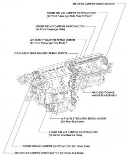

Там без бутылки вряд ли разберёшься в этом климате 018_unknw.gif он ведь четырёх зонный и куча датчиков в салоне понатыкано, которые по CAN шине сигнал дают в мозги, а тот в свою очередь открывает-закрывает с помощью моторчиков и регулирует смешивание воздуха холодного/горячего... в итоге достаточно "озябнуть" одному из этих компонентов и будет глюк. В Тех.доке целый раздел отведён на эти глюки... так, что остается ОД добивать с его компом для считывания ошибок.
Вот ради интереса сколько одних моторчиков под торпедой у нас в 200-ом 013_shock.gif
shock.gif не понел, они все только на приток воздуха , или часть из них всетаки идет на изменение положения заслонок? 023_scratch_one-s_head.gif
